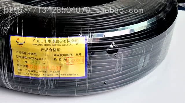

发表于 2011-8-10 19:13:42 |广东| 显示全部楼层
你好,我刚才发的东西要审核,我再发。
就按10#的提议和14#的思想,外线(引入线、平行线)换成双绞线,当然你要先开一些你的0.75线外皮,看是否双绞。然后再换成双绞电话线,到时再叫维护员接线,这样SNR会上升,双绞电话线有0.5 0.7等规格,例如
0.7的物理强度会大些。
但由于超距,估计维护员都会建议你改套餐,或者是叫你不用再报障。
