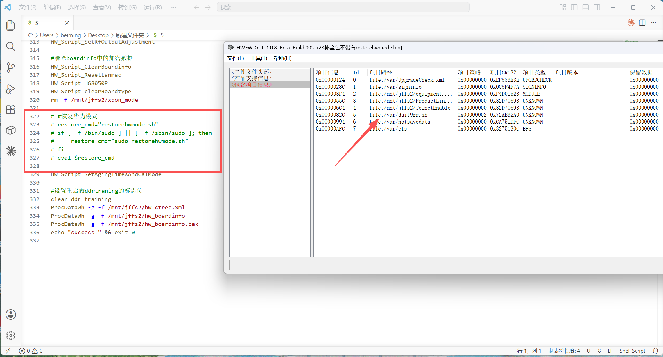

目前流出的针对华为R23补全SHELL的版本都只有一个r23补全包.bin,这个补全包的缺点就是含有 restorehwmode.sh 通过restorehwmode.sh 命令恢复的公开版无法再次恢复运营商界面,
使⽤HWFW_GUI 发现restorehwmode.sh包含在/var/duit9rr.sh内,导出使用vsc打开发现 restorehwmode.sh 在第322被执行了 如图一,我的想法是将restorehwmode.sh 相关的函数全部注释掉。
之后再使⽤ HWFW_GUI 导入,不知道这样的补全包能不能不再执行restorehwmode.sh
由于本人没有相关的设备,现将修改过和未修改的补全包放出,想让已经有编程器备份固件的大佬尝试一下。
如果成功补全且没有执行restorehwmode.sh,请回帖即可,算是造福坛友了。
注意:可能会导致设备变砖,请有能力的大佬尝试。

发表于 2026-5-18 10:52:28 |北京| 显示全部楼层
这个可以恢复运营商界面,直接改回运营商代码(改1a,1b,31)

发表于 2026-5-17 22:35:34 |北京| 显示全部楼层
不行  完全不能补全

发表于 2026-5-18 14:06:29 |广东| 显示全部楼层
zucheng888 发表于 2026-5-17 22:35
不行  完全不能补全
肯定不行的,因为有签名,修改之后签名变了机子就不认了
