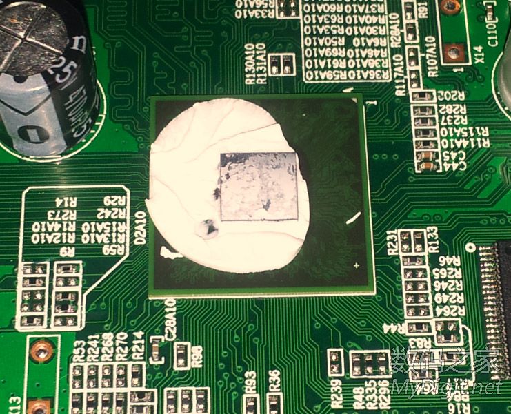

主控看不见型号 居然跟CPU差不多了
