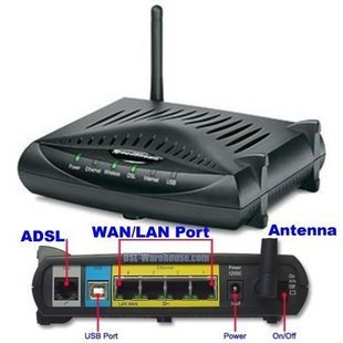

用网线连接没问题,但是一用USB上网不到5分钟,铁定掉线,而且机子也会死机没反应。
求解?家里3台机子,2个台式一个笔记本,USB不能用不能3台机子同时上网了,求解决办法啊?
高手帮忙解答下?

发表于 2011-9-13 14:05:50 |江苏| 显示全部楼层
你的无线路由是用WAN口接的GT701,当然要延迟,应该用LAN口,关闭路由的DHCP。或者用路由拨号,猫桥接。701要刷成RT2.96 这样延迟会低一些。其实701还是不错的,缺点是不能 带宽控制+家长管理
