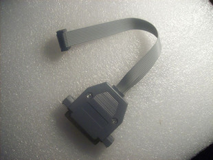

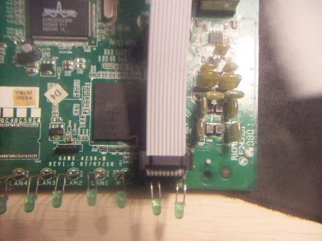

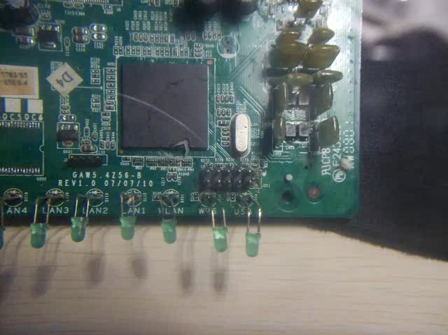

1、(CFE下无法ping通无法升级)必须要的东西,jtag线及插座,TTL线,烙铁,焊锡丝。
用烙铁或其他工具将modem相应的焊点吸掉,我的经验是用烙铁融掉后用牙签捅出小洞,然后插上jtag插座,并在电路板底部把焊锡丝重新点上去。

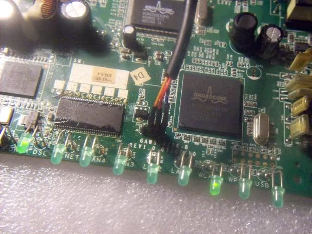

2、将ttl线插在相应插座上,上图的黄色是底线,蓝红是收发,如果telnet无信息就把红蓝反一下。
3、选择linjtag-功能-烧写,操作-开始。等待进度完成,退出,连好telnet,重启modem。
