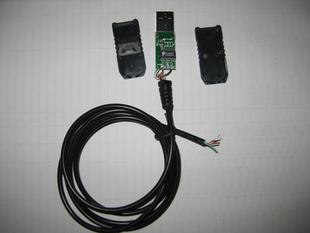

在淘宝上看到两种,一种是USB接口的,

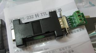

另外一种是串口的,
听说串口的不用装驱动,而且稳定,是这样的吗?
发表于 2010-1-6 11:52:06 |美国| 显示全部楼层
我觉得usb的好,大部分电脑都可以用,除非没有usb接口
com口的话,现在的笔记本大多没有这个接口了

发表于 2010-1-6 12:19:11 |美国| 显示全部楼层
肯定是USB的              所谓的不稳定都是买到质量差或者接触不良的产品了

顺便帮我看看这个串口ttl的参数,modem上用没问题吧?
采用“RS-232电荷泵”驱动,无需外接电源,不需要初始化RS- 232串口就可工作。
  传输速率:115200 bps;
  TTL电平:高电平5V(或3.3V)低电平0V;
  供电方式:串口取电;
