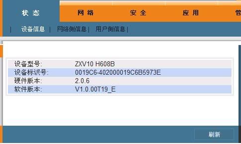

我的ADSL猫是中兴H608B,无天线的,应该是V2版的。

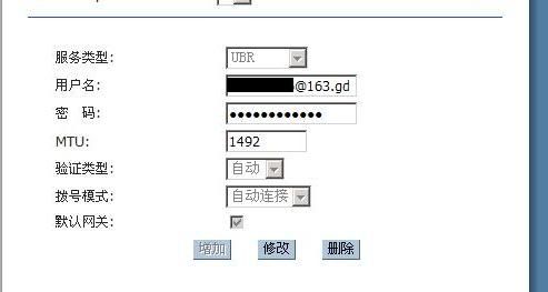

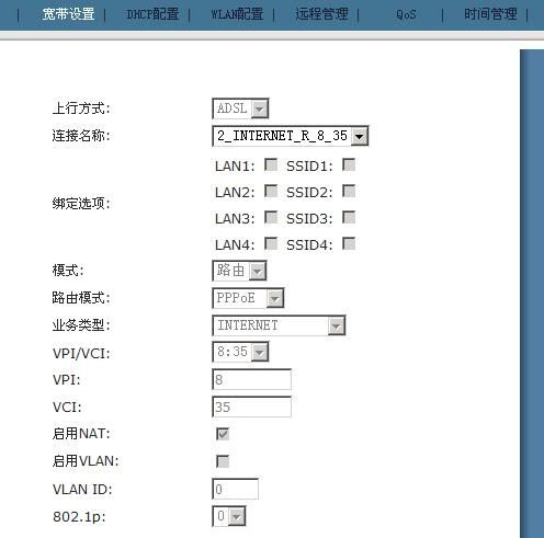

在【宽带设置】中,我删除了所有的已有连接,然后新建了一个,如下图:
我在深圳,所以VPI/VCI是8/35,账号密码一直用系统自带的拨号程序 都是成功的;

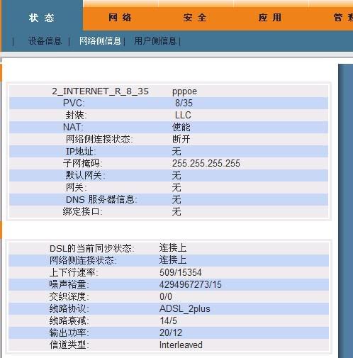

增加、重启猫后,发现无法上网,连接的状态也是断开的, 如下:
不知道什么原因?

如果你的vpi和vci还有宽带账号没错的话设置是对的。你可以设置好保存,然后关闭modem五分钟后再启用。
还有注意你的电脑的ip和网关dns要设置正确
发表于 2009-9-29 10:36:30 |四川| 显示全部楼层
正像老大说的,请检查vci,vpi还有账号密码是否填写正确?

版主说的关闭猫5分钟我到是没有试过,晚上回家试一下。IP和DNS设的都是自动获取,我看猫的连接状态上,猫本身就没有获取到IP。
VPI/VCI值我为了保险期间是和电信确认的,账号和密码是一直在用的应该没有问题。

我昨晚按照版主说的,设置好后,猫关了至少10分钟,然后开启,电脑也重启了,但是还是无法上网;
我看了路由设置里,猫还是断开的,没有获取到IP地址。
各位帮想一下,是不是还有什么细节没有搞定、注意到的。

电信未必会给你真正的,很多电信的人都不知道具体是用那个。
 楼主| 发表于 2009-9-30 10:17:17 |广东| 显示全部楼层
YES东 发表于 2009-9-30 10:02
我也在网上查了,深圳的是8/35。
