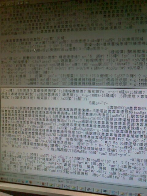

 楼主| 发表于 2009-4-29 19:44:51 |广东| 显示全部楼层
图片如下:
乱码:

发表于 2009-4-29 20:26:15 |安徽| 显示全部楼层
你这个好象不是TTL线吧..
到象是USB转COM口的线,,,是 的话,这种线不能用的.
没看到一楼你说的,,,呵呵,你是COM转TTL的话,就一定要四根都接上,否则COM转TTL芯片没有VCC的话,芯片是不工作的.
而且你也没有必要接上USB转COM了吧,,直接把COM接到电脑上不就可以了.

 楼主| 发表于 2009-4-30 11:54:11 |广东| 显示全部楼层
你这个好象不是TTL线吧..
而 ...
hotqj 发表于 2009-4-29 20:26
我是USB转COM口的线,再接一条9针对9针的交换机Console线,一断剪掉,测出四条GND  RX TX VCC后,再接到四线的针脚线上,应该没问题的
我出现的症状还有一个特点,就是VCC接不接都出乱码
请问哪位高手知道原因???

maxidea 发表于 2009-4-30 11:54
刚才看到论坛里的贴,原来USB转TTL可以不接VCC,看来证实我的做法正确。
发表于 2009-4-30 16:18:50 |广西| 显示全部楼层
太长了线,剪短
发表于 2009-4-30 16:26:48 |广西| 显示全部楼层
这个线没有用的,hotqj 已经说明白了,你最好还是去买条usb-ttl线吧,找条诺基亚的dku-5或ca-42的数据线就ok了,仿的才10块钱,÷

 楼主| 发表于 2009-4-30 16:32:42 |广东| 显示全部楼层
好的,我去买条TTL线吧,应该是电压不对
