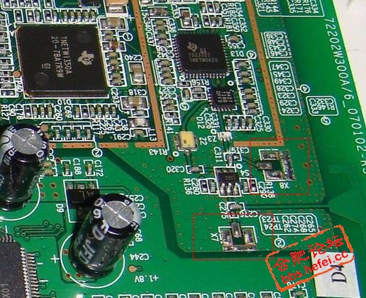

我用的是中兴 ZXDSL 531B 白色版,因为无线信号弱,想加根天线,不知焊入电路板上什么位子,具体是在电线上的X7还是X8,请高手指点,谢谢。

没高手指点,自己瞎折腾,两个点,都试过了,加天线和没加天线,效果一样,郁闷中........:( :( :(

那你有没有注意上图中画圈的两个点上边的电容,,,要转过来的。。要不加上也是没用的。。这个最重要。希望你能测试出来,加个外置天线的效果测试结果上来。:lol :lol :lol

就是,你把电容C276焊到C275上,应该焊到X7上

焊X8,另外把C311焊到C319上

不好意思,各位大侠,我把网址给丢了,一直找不到上来,都快一年了,今天终于来了,无线路由加了天线情况非常好,原来的信号在2-3格光忽,加后稳定在4格,因我没软件测试路由的信息,所以只能用文字大概描述一下,总的感觉很好,谢谢各位。
