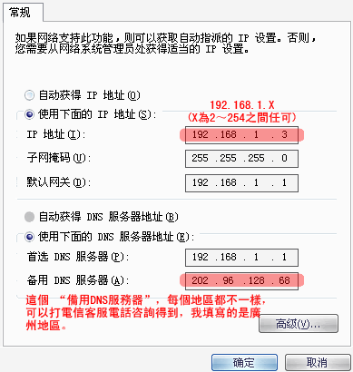

2.設置網卡IP
 “控制面板”→“網絡連接”,點選你嘅網卡,然後右鍵,按“屬性”,點選“internet協議(TCP/IP)”,然後點擊下邊嘅“屬性”:
出現如下圖的對話框,填寫如圖:
填寫完之後,按“確定”這樣就成功設置網卡的IP。

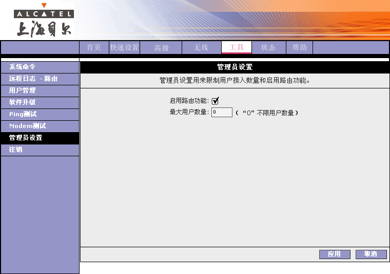

  進入modem的設置畫面,點擊“工具”→“管理員設置”,然後在“啓用路由功能”後面的框框打上勾。如下圖:

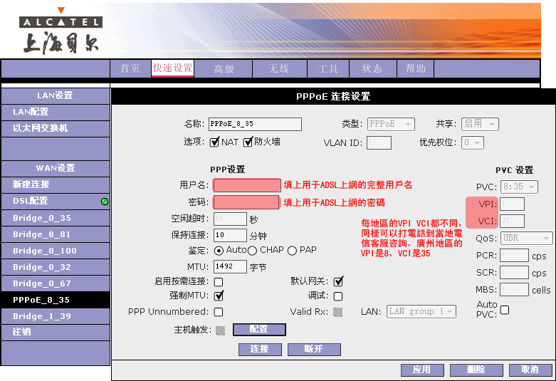

  然後點“快速設置”→“新建連接”填寫如下圖:
提示:有些人設置的時候可能会提示不能設置。這時由于VPI,VCI已經存在的原因,需要将裏面已經有的相同的VPI,VCI設置删除。例如,我是廣州地區的,我的VPI,VCI分別是8和35,但modem原厂設置中,存在一個叫“Bridge_8_35”,裏面的VPI,VCI就是8和35,所以我必須先把這個“Bridge_8_35”删除,然後才能新建我的PPPoE連接。

我再补充一点:有的人按照楼主的教程还没有成功,可能因为填写用户名和密码的时候,用户名没有填全;务必注意,比如广东珠海的,用户名是:zhsbxxxx@163.gd  很多人就是忘了把@163.gd给加上去。
