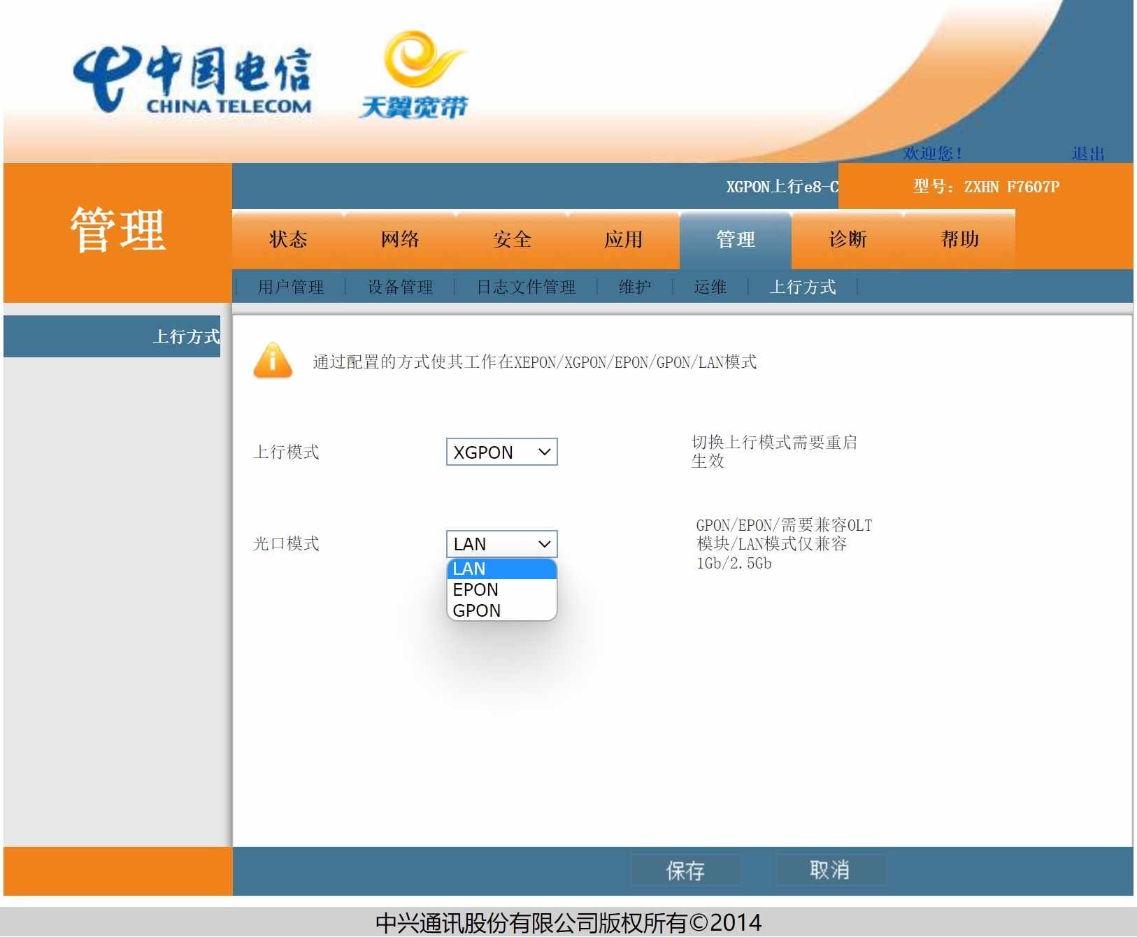

发表于 2023-9-14 13:48:29 |湖北| 显示全部楼层
发表于 2023-9-14 13:49:40 |湖北| 显示全部楼层
这个牛,直接将光口改为lan口了,不过价格太贵了
