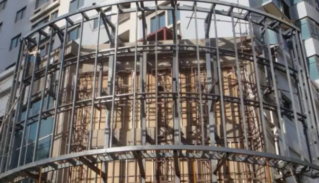

1、钢结构安装
作为承载LED大屏幕的钢框架结构,在安装时应保证其牢固性,以达到抗风抗震的功能。通常户外LED显示屏安装面积大,大多安装在人群密集的地方。其钢结构设计应考虑基础、风荷载、防水、防尘、防潮、环境温度、防雷、周边人口密度等诸多因素。同时,辅助设备如配电柜、空调、抽风机、照明设备等。钢结构维护设施也需要。
) w' ~2 ?3 C& T4 j& ^) `- f7 H% Y
  {) O1 J! n7 V, V/ ?& }( _; G
- v- |; c, U5 ^5 `5 P2 U9 L( \' k
此外,脚手架的搭设是钢结构施工过程中的重要环节。必须确保脚手架搭设前的方案经过严格的设计计算和方案论证,确保现场按规范施工并不时进行检测,以消除脚手架搭设带来的安全遗留问题。
