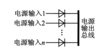

传统的冗余电源设计方案是由2个或多个电源通过分别连接二极管阳极,以“或门”的方式并联输出至电源总线上。可以让1个电源单独工作,也可以让多个电源同时工作。当其中1个电源出现故障时,由于二极管的单向导通特性,不会影响电源总线的输出。
在实际的冗余电源系统中,一般电流都比较大,可达几十A。考虑到二极管本身的功耗,一般选用压降较低、电流较大的肖特基二极管,比如SR1620~SR1660(额定电流16 A)。通常这些二极管上还需要安装散热片,以利于散热。
使用二极管的传统方案电路简单,但有其固有的缺点:功耗大、发热严重、需加装散热片、占用体积大。由于电路中通常为大电流,二极管大部分时间处于前向导通模式,它的压降所引起的功耗不容忽视。最小压降的肖特基二极管也有0.45 V,在大电流时,例如12 A,就有5 W的功耗,因此要特别处理散热问题。
