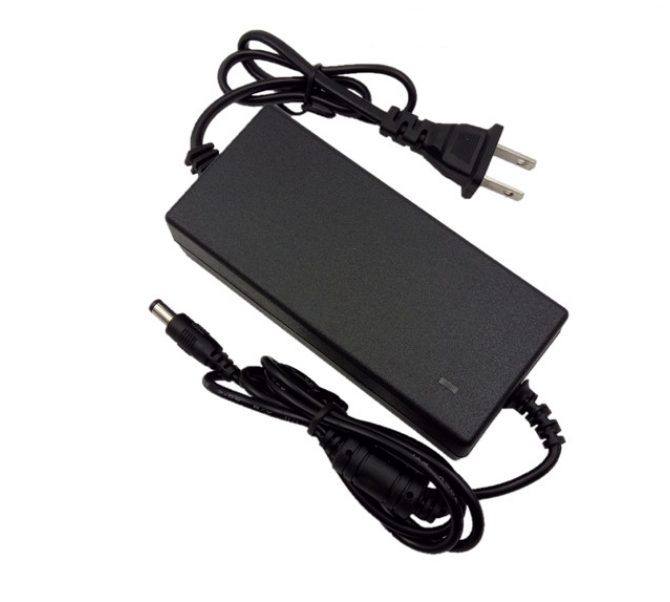

一、独立供电模式
独立供电模式是指每个摄像头前端安装一个独立的安防监控电源,进行一对一电源传输,一个安防监控电源只为一个摄像头供电,也就是点对点独立供电。独立电源示意图如下:
4 t6 }5 H! b; S! b& t; g
5 Z: ^" `+ w0 g, Z; d( u7 n
独立供电有什么好处?
1、维护简单,更换电源容易。
由于每个摄像头都有独立的安全监控电源,当摄像头出现故障时,可以快速排除故障摄像头的故障。如果检测到由安全监控电源引起的故障,则只需要维修和更换单个故障电源。
2、避免监控系统瘫痪。
一旦集中供电模式下的供电系统出现问题,不使用UPS,整个监控系统将无法正常工作而瘫痪。在独立供电模式下,由于安防监控电源故障,一个或几个摄像头无法工作,可以避免监控系统瘫痪。

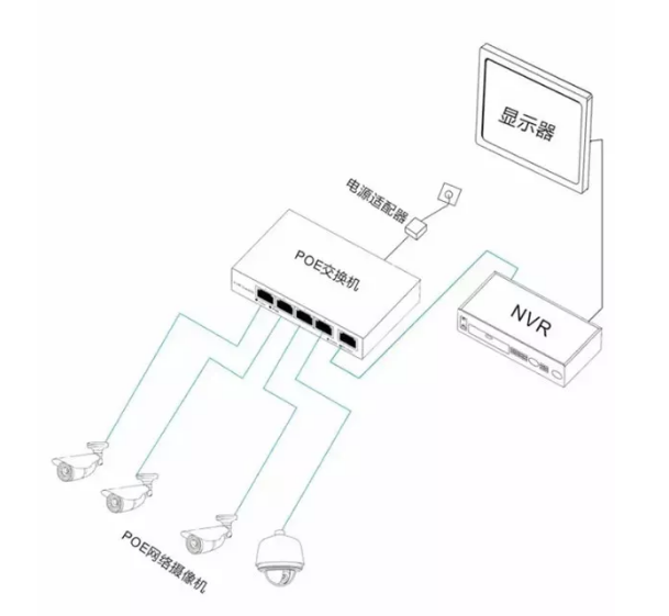

三、POE供电(只聊标准POE供电)
标准的POE,有1236、4578两种供电线序前端摄像机要么内置POE模块,要么配一个POE分线器。POE供电标准对POE交换机、POE供电模块(POE供电器)等PSE设备的要求是只要支持1 2 3 6 和4 5 7 8供电线序的其中一种即可,当然802.3at和4pair标准需要两种都同时支持。而对POE受电设备的要求是必须同时支持以上两种方式。
& c$ ?8 Y0 Y! U" A; x$ U
9 Y/ U) `5 C& T) g8 B5 h# r) M( t5 f* k0 c
POE供电有什么好处?
1、首先对比安全性,独立供电需要布设220V强电
漏电伤人、短路失火、电磁干扰等安全性最差,集中供电采用弱电传输,安全性较好,但是也有接头线序做错,端口插错导致设备烧坏的可能。
标准的POE采用智能协商供电,插入非受电设备或者线序做错,交换机都不会供电。
2、比较布线难度,强电施工需要专业电工证
按规范,强弱电平行间距应大于50公分,那么两条线独立穿管、挖沟带来的施工量就要翻倍。
3、供电传输距离,220V毫无压力
集中供电采用12V电源,线损压降大,一般供电距离只有30米,有的集中电源可将电压调到15V,采用无氧纯铜线可以传输100米,SPOE交换机15V可以供电传输100米,48V满足10M网络250米供电,如果采用48V串联供电交换机,甚至能300~600米带多只摄像机。
4、从管理维护方面来看,独立供电最差
分散拉电,很难实施集中管理、灵活控制,重启摄像头,需要爬到电杆、墙头去拔插电源,集中供电与SPOE供电,比较容易实现集中管理,SPOE交换机端口拔插,能实现对前端摄像机的单路断电重启。
标准POE交换机的PSE芯片具有丰富的前端电源管理能力,可以查询统计电流、电压、功耗,精确实现端口控制。当然,这需要交换机具备智能网管功能。
5、供电与网络综合传输成本比较
独立电源的变量大。有可能是相机配件有220V电源,或者是需要从中央机房拔电源线。集中供电与15V SPOE供电成本相差不大,48V SPOE设备成本较高,但由于传输距离较长。如果再次使用串联供电方案,综合成本可能更好,标准POE设备成本最高。毕竟有了智能协商机制,安全性更好,也更合理。
四、监控供电方式哪种好
近年来,监控摄像机的布局发生了如此多的变化。而独立供电与集中供电已经是比较老的技术了,不如POE技术,而且目前POE技术已经成熟了,具备智能化安防的优势,以及施工成本也比独立与集中两种供电方式来的便捷。价格也更加实惠。这里小编建议监控使用供电时能选择POE供电方式就别去选择,独立供电或者集中供电。
对了在监控项目布置的时候其实可以不单单使用一种电路供电方式,其实电路是可以混合使用的,在保证成本及稳定性都可以的情况下实现效益最大化,在使用poe供电还应注意要考虑到摄像机的功率及开关电源的功率。
