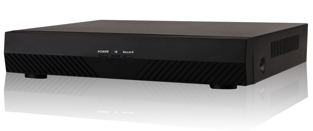

一、DVR录像机
DVR也叫数字录像机或数字硬盘录像机,我们过去称之为硬盘录像机。与传统的模拟录像机相比,它使用硬盘来记录视频,所以它通常被称为硬盘录像机,也称为DVR。它是一个用于图像存储和处理的计算机系统,具有长时间视频记录、录音、远程监控和控制图像/语音的功能。
DVR集成了录像机、画面分割器、云台镜头控制、报警控制、网络传输等五大功能。一个器件可以替代模拟监控系统中很多器件的功能,逐渐在价格上有优势。
DVR采用数字记录技术,在图像处理、图像存储、检索、备份、网络传输、远程控制等方面远优于模拟监控设备。DVR代表了电视监控系统的发展方向,是目前市场上电视监控系统的首选产品。一般分为:硬盘录像机、PC硬盘录像机、嵌入式硬盘录像机等。
DVR不能支持IP摄像头。按照一般定义,叫DVR的产品一般不支持IP网络摄像头。数字DVR一般是指将模拟摄像机拍摄的视频数据转换成数字录音,不包括IP网络传输。根据定义,DVR智能地支持模拟信号的输入。因此,如果DVR支持IP摄像机,则需要将IP摄像机使用的解码器解码为上一节中的模拟信号,然后再输入到DVR中。

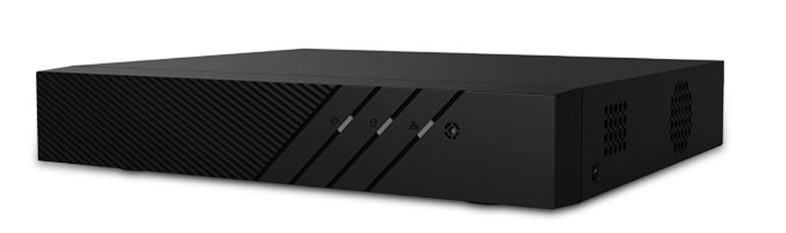

二、NVR录像机
NVR也就是网络硬盘录像机。NVR主要功能是通过网络接收IPC(网络摄像机)设备传输的数字视频流,并对其进行存储和管理,从而实现联网带来的分布式架构优势。简单来说,通过Nvr,你可以同时观看、浏览、回放、管理和存储多个网络摄像头。摆脱电脑硬件的束缚,再也不用面对繁琐的软件安装。如果所有摄像头都联网,唯一的办法就是有一个集中的管理核心。
NVR主要功能是接收、存储和管理由IPC(网络摄像机)、DVS(视频编码器)等设备通过网络传输的数字视频流。它是一种视频记录设备,与网络摄像机或视频编码器一起使用,记录通过网络传输的数字视频。其核心价值在于视频中间件,广泛兼容不同厂商不同数字设备的编码格式,从而实现了网络化带来的分布式架构和组件访问的优势。
NVR编码器可以支持模拟摄像机,编码设备的作用是将模拟摄像机的模拟信号转换成IP视频流,用于计算机网络传输。几乎所有NVR都支持编码。
