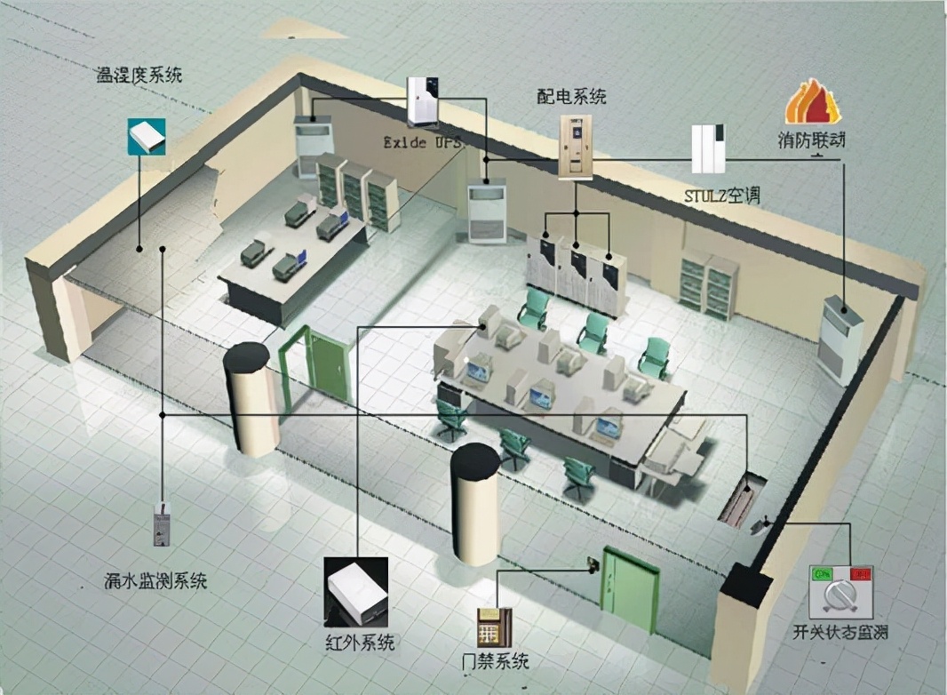

机房环境监控系统是由计算机网络技术、数据库技术、通信技术、自动控制技术、新型传感技术等组成的计算机网络。提供了一种基于计算机技术和集中管理监控模式的自动化、智能化、高效化的技术手段。系统的监控对象主要是机房的电力和环境设备(例如:配电、UPS、空调、温湿度、漏水、烟雾、视频、门禁、防雷、消防系统等)
一、系统来历
随着信息网络技术的不断发展,不同规模、不同设备类型、不同设备数量的网络设备机房广泛分布在用户分支机构所在的区域。由于缺乏与运营网络规模体系对称的运维体系,由于欠缺与运行网络的规模体系相对称的运维系统,无法对不同网络设备进行维护,环境、配电、设备运行、人员活动和消防条件的变化,包括可能出现的紧急情况,难以有效预见、预防和避免。因此,一套完善的机房环境监控系统对于机房、IDC等场所非常重要。
二、机房环境监控系统的功能
机房环境监控系统主要是为了保证机构的安全、稳定、高效运行,网络设备的良好运行状态,设备的使用寿命和安全性,用户的投资效益最大化,需要对UPS、空调、除尘、除湿等网络运行环境的电源、温度、湿度、漏水、空气中的灰尘等诸多环境变量以及其他诸多设备运行状态变量进行24小时实时监测和智能调控,以保证网络运行环境。
三、系统特性
稳定:具有很强的稳定性、兼容性和扩展性。
系统报警机制:采用分级报警机制,支持多种报警方式,具有报警延时和联锁过滤功能,有效避免误报和不报。。高实时性。数据采集准确,系统实时性强,报警响应快,异常发生的第一秒就发出系统故障报警。
完善的系统管理:提供强大的业务支持功能
完善系统故障收发闭环流程:对于监控报警,监控器通过系统向维修人员发送维修单,系统故障恢复后可以将维修单返回监控中心,优化机房设备的运行管理效率。
四、监控系统功能
空调设备
通过实时监控,我们可以全面诊断空调的运行状况,监控空调各部件(如压缩机、风扇、加热器、加热器、除湿器、过滤器等)的运行状况和参数。),远程修改空调的设置参数(温度、湿度、温度上下限、湿度上下限等)。)并通过机房动力环境监控系统的管理功能重启精密空调。即使空调机组有微小的变故,也能被机房动力环境监控系统检测到,及时采取措施防止空调机组损坏。
机房温湿度
需要在机房的每个重要位置安装温湿度检测模块,记录温湿度曲线,供管理人员查看。一旦温湿度超出范围,立即出发警报,提醒管理人员及时调整空调的工作设置或调整机房内的设备分布。
漏水检测
漏水检测系统分为定位和非定位。所谓定位式,是指能够准确报告具体泄漏位置的检漏系统。不可以,定位系统则只能报告漏水,不能指示位置。该系统由传感器和控制器组成。控制器监控传感器的状态,当发现水情时,立即将信息上传到监控电脑。有两种类型的泄漏检测传感器:有线检测和表面检测。线路检测主要用于机房。线路检测使用检漏绳包围淹没区域。漏水时,碰到检测线就会报警。
烟雾报警器
烟雾探测器内置电脑控制,所以只是自检,可以防止误报和脉冲电平信号、继电器开关或通断信号。当烟雾进入电离室时,会破坏烟雾探测器的电场平衡,当浓度超过设定阈值时,报警电路会报警。
视频监控
机房防盗系统集成视频监控,通过视频对图像进行压缩,视频回放、视频远程传输、触发报警、云台控制、设备联动于一体。
防雷系统
通过开关量采集模块实现对防雷模块工作状态的实时监测,通常只有开、关两种监测状态。
消防系统
消防系统的监控主要是火灾报警信号和气体喷洒信号的采集,不对消防系统进行控制。
