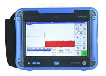

二、反射测量仪测量
用反射测量仪测量,也称为二级测量,旨在测量光纤芯的物理状态。损失的分布可以显示在显示屏上。
. Y& F* t1 B- h$ z8 g
, o) h8 {  j6 X
测量原理如下:反射计发出大功率校准光束,然后观察显示屏上是否有可见的入射功率信号。这种反射是由构成光纤的硅的缺陷引起的,这与线性衰减是一致的。反射信号的其余部分等于插件的可能故障部分的反射。同时,可以定位这些损耗,并检测光缆的确切长度。
这些测试可以检测光纤是否处于异常状态(弯曲半径、过度拉伸或挤压),以及是否因操作不当而断裂。同时也可以知道ST接头是否连接正确。
