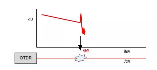

1.光缆压缩或断裂。这是光缆故障中最常见的故障。光纤受到外力或自然灾害的作用,导致轻微的不规则弯曲甚至断裂。当断裂发生在接头盒或光缆内部时,从外部找不到断点,但在光纤的断点处折射率会发生变化,甚至此时,使用OTDR 光缆测试仪检测反射峰,找到光纤内部的弯曲损耗或断点。
