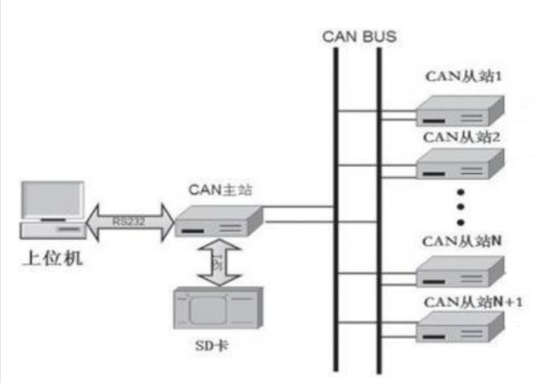

在现代工业控制领域,很多信号通常被测量,转换成计算机可以识别的二进制信号,各种被测信号被计算机监测和记录。这个过程包括信号采集和处理。CAN总线是一种串行多主总线。它具有优良的特性、高可靠性和独特的设计,特别适用于工业过程监控设备的互联。(CAN(Controller Area Network)即控制器局域网),是一种能够实现分布式实时控制的串行通信网络。因此,它越来越受到业界的重视,被公认为最有前途的现场总线之一。基于STM32和CAN总线的可以对数据进行收发。通过上位机和下位机的通信,可以对数据进行监控。

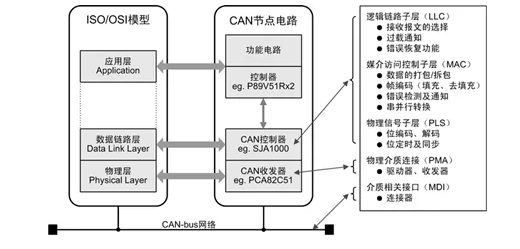

I2C.SPI总线多用于短距离传输,协议简单,数据少。主要用于IC,而CAN总线则不同。CAN(控制器局域网)总线定义了更好的物理层和数据链路层,并且有各种协议。与I2C、SPI与时钟信号同步通信不同,CAN通信不是与时钟信号同步的,而是一种只有两条信号线,CAN_High和CAN_Low的异步通信,它们共同组成一组差分信号线,以差分信号的形式进行通信。

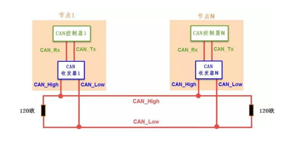

CAN物理层可以分为两种:闭环总线和开环总线网络,一种用于高速通信,另一种用于长距离通信。CAN闭环通信网络是遵循ISO11898标准的高速短距离网络。它的总线最大长度为40米,最大通信速度为1Mbps。总线的每一端都需要一个“120ω”电阻。做阻抗匹配减少回波反射。

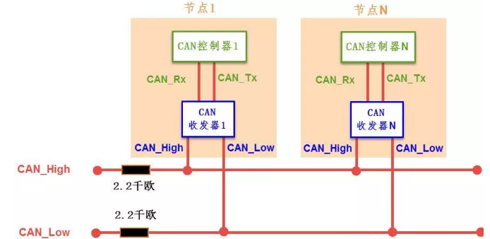

CAN接口
can接口相对是一种常用的串行接口,但是不像spi、i2c、uart等接口都有主从的关系,can可以任何一个节点主动发送数据,并且假如出现总线冲突会有硬件来处理。
can和rs485又有些类似,都是把ttl信号转换成了差分信号。所以在stm32 使用can的时候会有一个can收发器。
闭环总线网络
& S+ v: ^$ f/ b; g4 w
4 A" u8 a- R9 [3 V+ n3 U+ T4 i2 \
4 d6 b0 P9 |- J( [
开环总线网络
3 G, d' w4 c4 m# H" J
3 |3 i5 a1 y7 w  {  M" Q& ?& C
CAN总线上可以挂载多个通信节点,通过总线传输节点间的信号,实现节点间的通信。因为CAN通信协议编码的是数据内容而不是节点的地址,所以理论上网络中的节点数量是无限的,只要总线的负载足够,就可以通过中继器可以增强负载。
