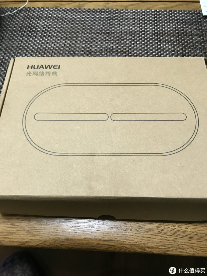

先开个箱,看看是啥玩意
注意这种扁的电源才是原装的
注意这种扁的电源才是原装的

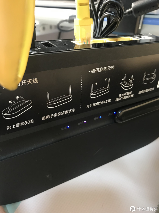

点了启动之后,你后发现,这4个灯同时一闪一闪,就是开始了。如果灯没反应怎么办???
使能点停止,不要关闭使能,光猫断电,光猫通电,光猫启动完成,点使能中的:启动。
如果还不闪,请重复上一条。

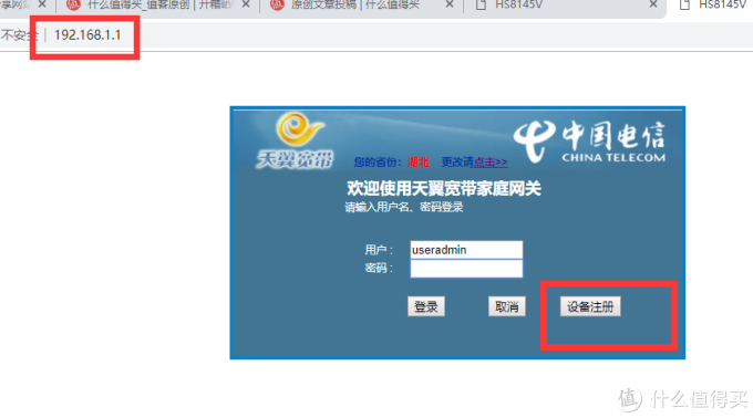

    浏览器输入,点设备注册
192.168.1.1

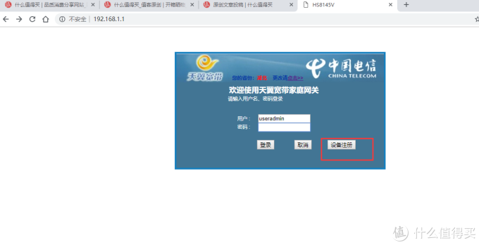

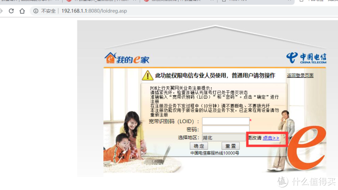

看到没,这个猫默认是湖北的,现在我们来把它改成其它地区,按这个:点击
额,然后出来这个,要密码,然而我也没有密码
领导,莫慌!!!
请用chrome浏览器,360的应该也行,不过这里就以chrome举例了:
按:F12,Ctrl + F,查找:ChooseAreaModule。
一共有6个,找到第3个:
双击这里的:display:none;
然后把图中选择的位置删除掉,注意删除的是:display:none;
删除完成回车
然后再按F12,看看出现了什么:
按你的地区选一个吧
以上,改地区完成!!!

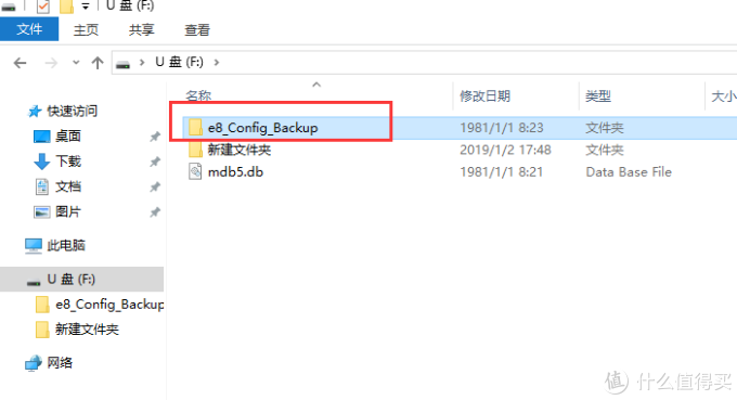

在下图位置中点备份配置,点之前请检查各选项是否正确:
看,备份成功了:
接着来,把U盘插回电脑上,你会发现多了这么个文件夹:
里面有个这个文件:
很好,代表你离成功越来越近了

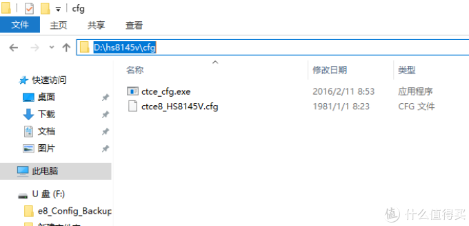

接着把这个文件COPY出来,和工具包里的CFG工具放一个目录里:
然后打开CMD,输入(注意自己的盘符和目录):
ctce_cfg.exe 1 ctce8_HS8145V.cfg ctce8_HS8145V.xml.gz

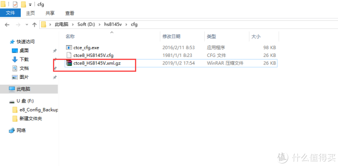

然后你会发现,又多了一个这个文件:

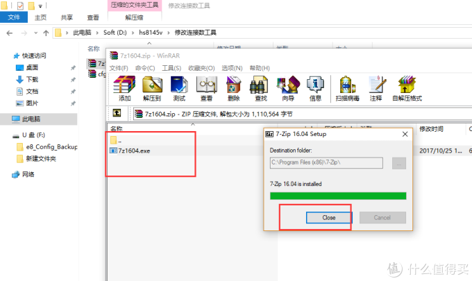

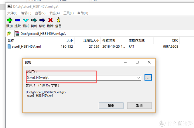

很好,现在用工具包里的7Z工具(需安装),把这个压缩文件里的内容解压出来。
先安装7Z:
用7Z打开刚才的那个文件,然后右键-》复制到
现在你应该会发现多了一个XML文件:
Go,GO,GO

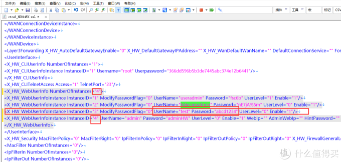

现在用写字板打开这个XML文件,我用的EMedit:
查找关键字:
TotalTerminalNumber
很好,把它后面的数字改成:0(之前可能是4,可能是32等等)
接着查找关键字:
telecomadmin
复制telecomadmin这一行,粘贴到下面,然后把用户名密码改成自己的
注意上面那个NumberofInstances也得跟着改,如图,改了的位置我都划重点了 :
这里看到,我增加了超级用户:test/abcd1234
好了,保存

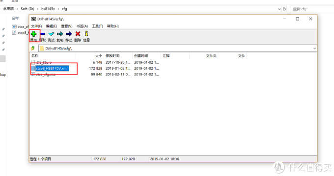

把目录中其它不要的文件删除了,只留这2个:
打开7Z,选这个XML,点上面 添加

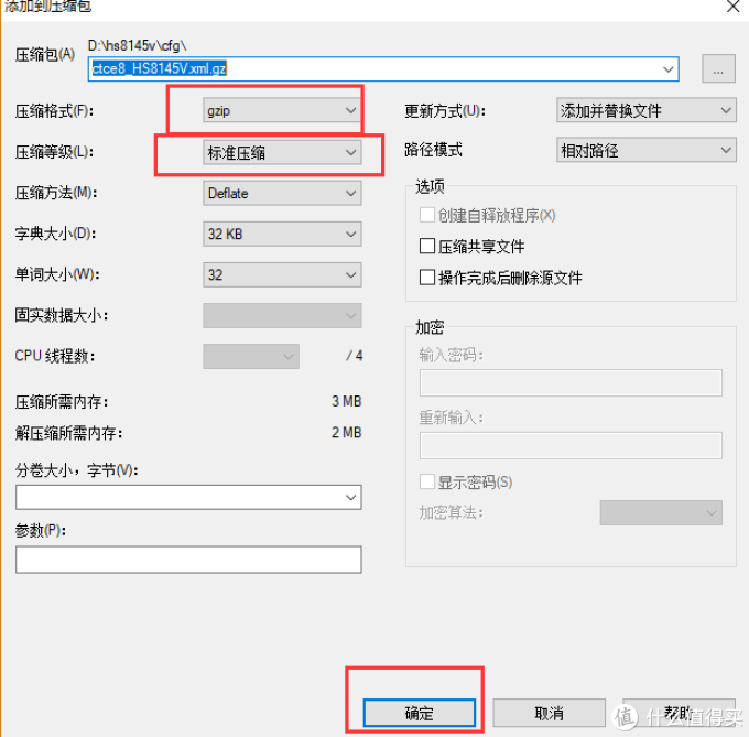

注意格式:gzip,标准压缩,点确定
点了后,你后发现多了一个文件(所以刚才叫你们把不要的删除了,以免搞混了):

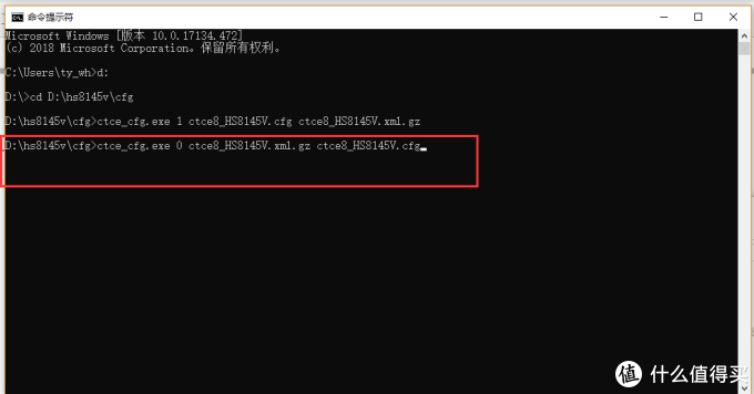

打开CMD,输入(注意目录,我是之前那个就没关 ):
ctce_cfg.exe 0 ctce8_HS8145V.xml.gz ctce8_HS8145V.cfg
然后,发现多了这个文件 :
将这个文件整回U盘(原目录),替换之前的备份文件:

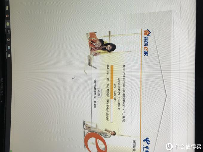

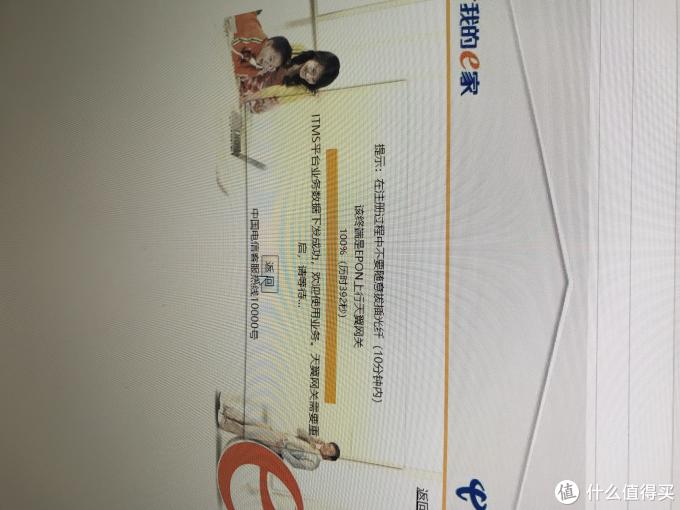

3.4 注册
关电源,插光纤,插网线,开电源,进光猫:
输入你从老光猫里记下的LOID
不要着急,几分钟后就成功了:
好了,现在已经可以愉快的上网了。
