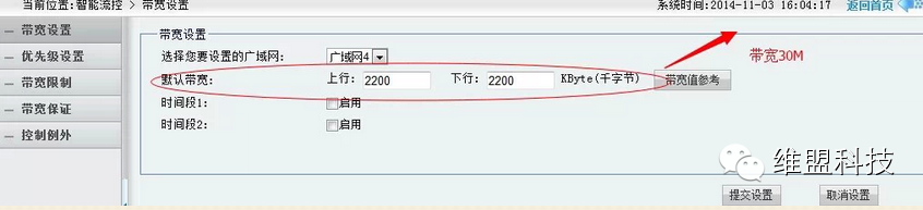

带宽方式:电信单线30M

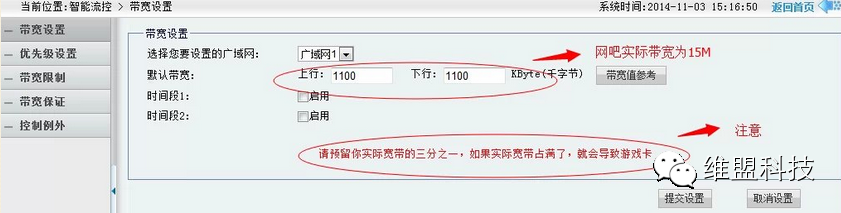

第一步:依然是设置总带宽

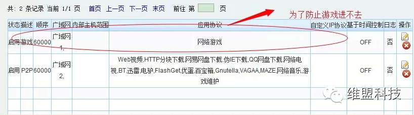

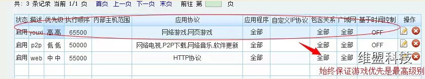

第二步:考虑到网吧业主的主要需求是游戏网页不卡,视频在人少的时候能够正常运行,那边接下来主要是做游戏的优先级。

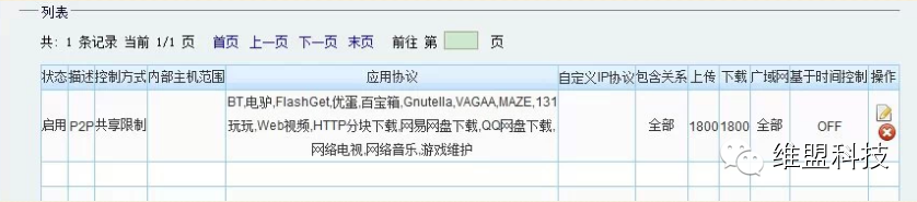

第三步:为了进一步确保游戏的顺畅,我们还要把占用流量比较大的P2P下载进行共享限速,这样,即使看视频的人再多,游戏依然能稳健运行。

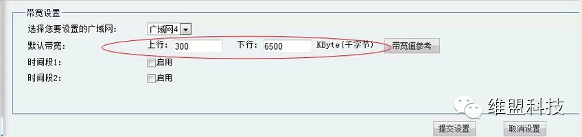

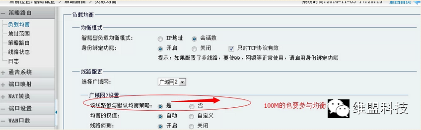

第一步:主光纤的的带宽设置依然和方案①一样,100M的带宽设置如下:
第二步:参照方案①第二步;

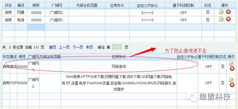

第三步:带宽的运用,由于这里存在下行很大的带宽,那么我们就采用分流的方式。下载比较大的程序走100M。
接下来就是策略的设置。

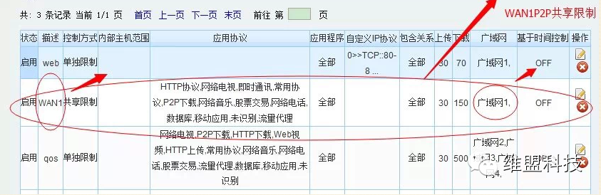

第四步:以上都设置好之后,我们还要在速度限制里面做一些调整。
目前流控的识别率已经接近99%,但是还是有漏网之鱼。为了防止这些走的不准确的程序影响游戏的速度,我们要再速度限制里面限制下P2P程序的单机速度(或者共享速度),如图:

方案 ①
带宽方式:电信单线30M
第一步:依然是设置总带宽
第二步:参照方案①第二步;
接下来就是策略的设置。
