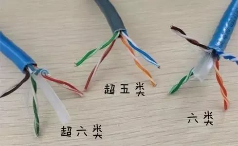

1.综合布线非屏蔽双绞线UTP怎么选?
非屏蔽双绞线以超5类线为主,造成这种情况的原因如下。
(1)5类电缆由5类演变而来,基本满足传输千兆以太网的要求。使用5类电缆到桌面基本可以满足数据传输的要求。
(2)六类网线价格较贵,网速差距不大。峰值是1gbps的网络速度。
(3)与5类相比,5类价格涨幅不大,但性能指标好很多,所以表现出5类占优的现象。目前6类网线与6类相比,价格几乎比5类高出三四成。但是,随着第6类线路的使用越来越多。自然,价格也会下降。此外,超5类和6类布线在结构上差别不大,只是在材料和技术措施上有所不同。相信总有一天,超5类会让位于6类,尤其是高档写字写字楼,住宅小区可能会晚一点。
当然,如果传输距离不是很远,速度要求也不是很高,那么超五类线的发展空间和前景还是很大的。

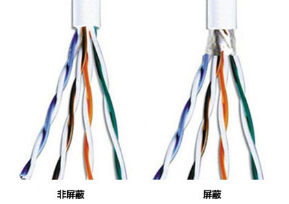

2.关于屏蔽双绞线和非屏蔽双绞线的采用
这是业内众所周知的争议问题。由于非屏蔽双绞线电缆本身可以防止电磁干扰,并且采用了DSP技术,安装方便,价格便宜,必然占优势。
2 I' H0 ~  G8 |3 b
! P5 M( e: e* M, }% R
6类线路的FTP在4对线路的外层只有一个屏蔽层,而7类线路的每对4对线路之间有一个屏蔽层,4对线路的外层也有一个屏蔽层,也存在相互比较的问题。是使用屏蔽双绞线还是光缆还有待实践检验。
