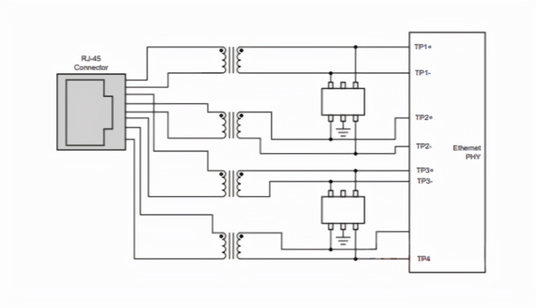

1.以太网电路保护
以太网电路的保护需要更精细的处理,因为它的实现(室内到室外)将决定保护设备所需的鲁棒性水平。需要回答的基本问题是用户是否是唯一的威胁(考虑ESD),或者端口是否也会受到闪电瞬变的影响。对于以太网端口连接到本地路由器或室内摄像机的安装,几乎没有闪电耦合到电路,因此ESD将是唯一的威胁。在这种情况下,保护器件的电容应该在4pF左右或更小,因为数据速率大于100mb/s。
对于那些带有长电缆(100m)的装置(设备箱),其中以太网硬件与电气硬件和电路混合在一起,可以应用GR-1089等标准。在这些情况下,建筑物中的规格是最重要的,其中包括对两对接口(如100Base-T)使用高达100A峰值脉冲电流(针对2/10μs波形)的规定,以及对四对系统(如1000base-T)的每根导线使用36.4A峰值脉冲电流(1.2/50μs和8/20μs波形)的规定。
. D. C4 F( f. n/ d0 q" q
( |/ h) m3 c, v* z
0 y: F" h  x$ Z" |) d对于摄像头在户外的以太网安装来说,直接耦合雷击瞬变的可能性非常高。在这种情况下,雷击浪涌定义为具有500A的峰值脉冲电流(对于2/10μs波形)。由于能量极高,需要基于晶闸管的解决方案来进行线路侧保护。对于变压器的物理层侧来说,安装二极管阵列可以“肃清”通过线路侧保护所允许通过的任何能量。

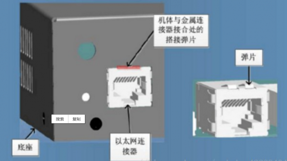

连接器与机体的搭接方式:
(1)面板打孔时,采用精密铣削技术,使孔眼的形状更适合连接器的放置,避免孔眼切割不准确的地方出现缝隙,进一步减少电磁干扰辐射;试验表明,精密铣削可使电磁兼容性提高12~18%。
(2)在机身与100兆位以太网金属连接器的连接处加入弹片,使两个连接器连接时保持良好的导电性。具体的叠加方式如上图所示:
